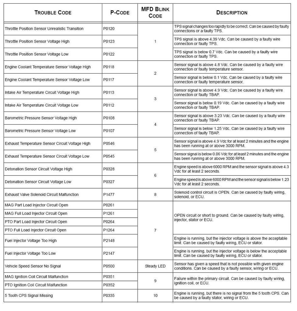

Gnista har jag på båda stiften. hittade en skada på ena tändkabeln så jag isolerade den med eltejp och slang samt nya stift. Provkörde skotern idag, Felet att den började rycka igen kom tillbaka efter ca 1,5 mil. sen så hade jag samma problem igen till och från. Check ENG lampan blinkar 1 eller 2 gånger när skotern rycker, svårt att se. Vart sitter tps?

nja, den borde bli rätt orkeslös om på låga varv med portarna öppna(eller en som i ditt fall) men inte så att den skulle tycka och ha sig. Dessutom, blinkar Check ENG en gång så ÄR det nå fel på TPSen oavsett hur många andra fel du kan hitta :blink1:
EDIT: vill du inte bygga en tps testare så kolla kablarna till tpsen och hittar du inga kabelbrott så lämna in skotern
