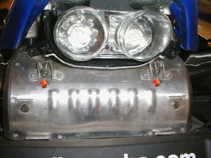

Hej, handlat en rx1 i helgen och givetvis var det lite meka direkt.......
Det jag undrar är hur får man bort sittdynan!!!!! säkert jätte lätt när man vet hur.......men är lite halv lös men ser inte vad som håller den på plats.
Mvh Hans
king
30 jun 2014
160
Finland
Hej bara att släppa dom två muttrorna som"gängtapparna" i dynan sittär i som du har på bild. Som sittär i värmeplåten.. ta lös kontakten som är längre fram till ljusena också
