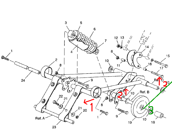

Har funderat en hel del på det och tror att jag kom fram till ett svar.
När fästet nr1 flyttas fram så strävar nr2 som sitter fast i boggin nr3 uppåt. Anledningen är att boggin är fäst bak vilket gör att boggin vill få en så rak linje som möjligt med främre infästningen (som sitter högre upp) för att inte bli för kort.
Undra om det är någon som förstod vad jag försökte förklara?
DVS. flyttar man fram den så måste man flytta ner den för att få samma vinkel på boggin som tidigare. Däremot blir nog geometrin och därmed fjädringen helt olika. Frågan är om den blir bättre eller sämre.
