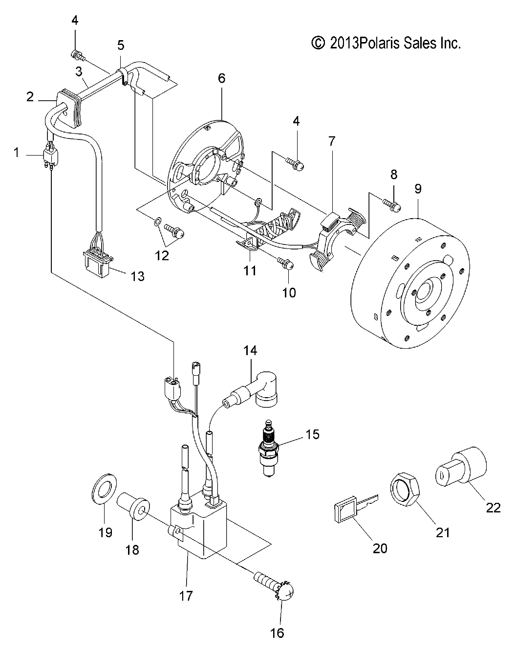

Hej sitter och är sugen på mer lysen på arbetsmaskinen.
Har xenon och led lampor liggandes MEN.
Det är AC ström allt förutom laddning till batteriet.
Så tar jag styrströmmen för att växla hel/halv från H4 kontakten brinner ballasten.
Sen laddar den inte tillräckligt för att driva xenonen på grund av att det är så lite ström till batteriet, och mycket ac ström?
Någon som vet om det på ett enkelt sätt går tex.
Koppla så man får DC ström överallt?
Ta ut mer laddning och köra allt över batteriet=DC ? Det hade ju varit kul å slå på nyckeln så lyser lamporna fast motorn är avstängd. Hmm
Någon som är el kunnig och känner sig sugen å hjälpa?
torbjorn
2.526
9
Sundsvall
Ett problem med xenon är den kraftiga strömstöt som behövs då lampan ska tända, det gör att det brukar vara svårt att få xenonlampor att fungera med likriktad växelström utan att ha ett rejält batteri som buffert.
Att döma av elschemat så är ju elsystemet i första hand gjort som ett AC-system, man har bara en enkel halvvågslikriktare (förmodligen med inbyggt motstånd för strömbegränsning) för att få batteriladdning med likström.
Ska man få ut tillräckligt med likström från lysspolen så krävs en helvågslikriktare med inbyggd regulator (någonting motsvarande den likriktare som används för DC-systemet på en Polaris från tidigt 90-tal med insprutning), och då måste ju båda ändar av lysspolen vara fria från jord.
Vid en sådan "enkel" DC-konvertering kommer ev varvräknare att sluta fungera.

Jaa just det ja.
Visst är det 100 procent att dem jordar orginalt spolen på tändplattan?
Så man måste bort med svänghjul och lös med tändplattan.
Ta bort jorden.
Ska den jorden dras ut å kopplas in i en likriktare också va?
Hmm?
Sitter ju nu en halvlikriktare. Och sitter även regulator.
Borde ju gå att koppla lös jorden inne på tändplattan, koppla in likriktare typ Kjells och sen orginal regulatorn. Sen dra allt det till batteriet. Sen en matning till nyckeln sen till gamla ac ledningen?
Då ska ju allt vara dc samt all effekt går till batteriet och man kan slå på lyset utan att motorn är igång!?
Äre någon duktig som kan rita i typ paint en ändring av orginal kopplingschema?
En tanke. Om man kopplar in den nya ledningen från batteriet till den gamla ac ledningen, det är ingenting där som gör att det blir nå kortslutning?
