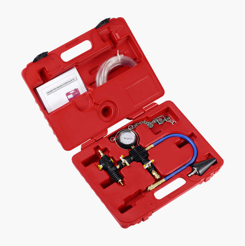

nån som testat en kylarvätskepåfyllare?

Ang kylvätskepåfyllare har jag inte provat det.
Vi använder liknande på bilar typ dagligen, funkar kanon! 👌

ok fint!
vad händer om kylsystemet är fyllt till ca 80% och man kopplar på, sugs även vätskan ut?
Det funkar bäst om det är tomt, det blir sånt söl annars och kan vara svårt att få tillräckligt vakuum. Slangarna kommer sugas ihop, så det som finns i dom bör få plats i exp-kärlet för att inte det ska blåsa ut..
