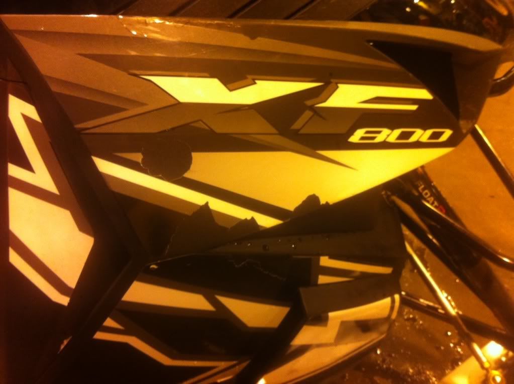

Släppte det bara på högersidan? Tänkte att det ser ut som att det är precis där slutburken sitter...
Nej, även på vänstersidan. Det var nog snarare motsatsen till värme som gjorde det, dom blev spröda och "gick av" så att säga. Men min handlare sa att han skulle lösa det, ingen fara på taket :)
