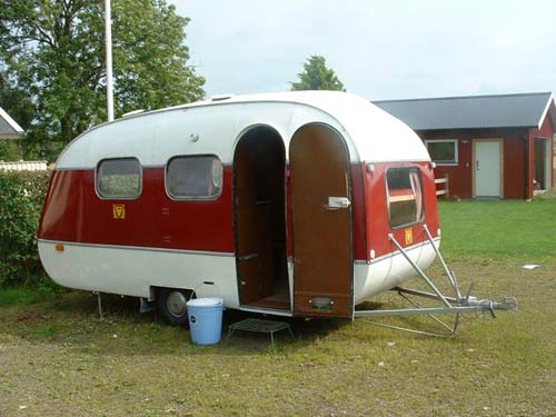

Är underredet bra på ägg modellen av husvagn, om man ska bygga släp? eller blir de extra krångligt?
nya ramen som tillverkas(som ska bultas fast i originalram,) hur ska den byggas för att vara hållbar men lätt? troligen kommer totalvikten hamna på runt 750kg
liknande som på bild, Lånad bil
http://www.klevagarden.se/foton/smv-salu.jpg

SMV har som regel elbroms, vilket har både för- och nackdelar. Fördelar är att bromsen fungerar mycket mer exakt än en vanlig påskjutsbroms och man kan komplettera med reglage i dragbilen för att bromsa enbart vagnen (bra om man har råkat lasta så att det hela har tendens att wobbla - t ex baktung vagn och liten lätt dragbil). Nackdelar är att vissa reservdelar kan vara dyra och/eller svåra att få tag på, det blir mer och mer sällsynt med reparatörer som begriper sig på elbromssystemet samt att dragbilen måste ha ständig spänningsmatning på en pinne i släpvagnskontakten.
Jag vet inget bestämt om SMV:s chassier men jag tycker att de ser lite klena ut. Många SMV-vagnar har udda däckdimensioner som börjar vara onödigt dyra idag, vet inte om de håller sig till någon normal standard för bultmönstret men misstänker att de inte gör det.

Nja, jag skulle nog vilja säga att vid vanlig körning i bra väglag kan det kvitta om man har bromsar på släpet eller inte. Men i halka och nödsituationer är det bra att ha en bromsad vagn även om den är lätt i förhållande till dragbilen. Och just vid sådana tillfällen kan man nog vinna en del på att elbromsen reagerar snabbare än en vanlig påskjutsbroms.
En del bilar får högre tillåten släpvagnsvikt om vagnen har elbroms som styrs direkt från bilens bromssystem (tryckgivare kopplad till ett bromsrör på bilen, som styr vagnens elbroms), än om vagnen har påskjutsbroms.
Jag har en bekant som har en släpvagn (vanlig flakvagn) byggd på ett Cabby husvagnschassi med elbroms. Han hade inga som helst problem med elbromsen vid regbesiktning av den vagnen. Under de ca 10 år han har kört efter ombyggnaden så har kraftgivaren i dragstången gått sönder en gång (ferritkärna som sprack), och han har väl fått dra om en del kablage som han slarvade med från början, annars tycks den elbromsen ha skött sig bra.
Tänk på att när du regbesiktigar ditt släpvagnsbygge så kommer det med största sannolikhet att få samma totalvikt som axeln och bromsarna är dimensionerade för, dvs den totalvikt som husvagnen hade från början. Tjänstevikten kan man hålla ner genom att bygga lätt, och då får man ju också högre maxlast på vagnen innan man når upp till totalvikten.
