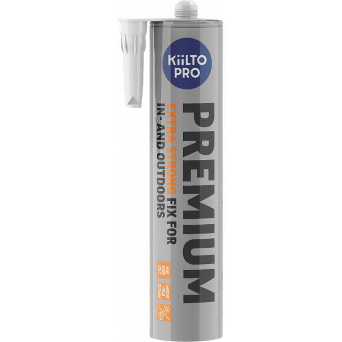

Om du limmar så rek jag Kiltofix starkaste limmet för de va våldsamt starkt och billigt.Jag blandar även i balanseringkulor för bil/lastbilsdäck som är runt 1mm stora för att inte limmet ska pressas ihop för mycket. Polaris mf svindyra lim är gjort så med glaskulor så jag kompierade iden. Jag gjorde först bryttester mellan olika limmer och med och utan glaskulor och Kiltofix i länken med glaskulor va överlägset bäst. Glaskulorna gjorde största skillnaden i bryt o bänd test mellan 2mm alupklåt och 1,2mm rostfri plåt som jag limmat i tunneln där Pro riden 11-15 alltid spricker. Popnitade med 4mm stålnintar med Julas luftdrivna popnitstång. Jag läste att den billiga popnitaren höll rel bra även med så våldsamma stålnitar så den är prisvärd! Men Kiltofix premium extra limmet ythärdar fort och är tjock/trög i konsistens så de är broskande att fåihop skiten. Om de måste limmas långa ytor (mer än 30 cm åt gången så välj hellre Casco superfix + för den har man längre tid på sig att fixera/nita den är bet mjukare i konsistens .
