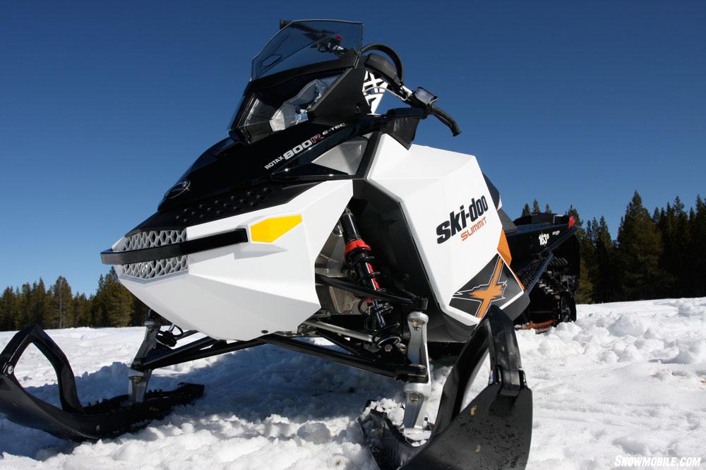

hittade en bild som adresserar det jag inte gillade, kanske fel att visa nu när det är en summit som har "problemet" men men
Hela höjaren tippar ju över på motsatt sida skoter när man burkar, Vill få fram styrstångens krona och på så vis kunna vinkla tillbaka höjaren utan att behöva flytta bak fötterna mer än jag redan gjort.
