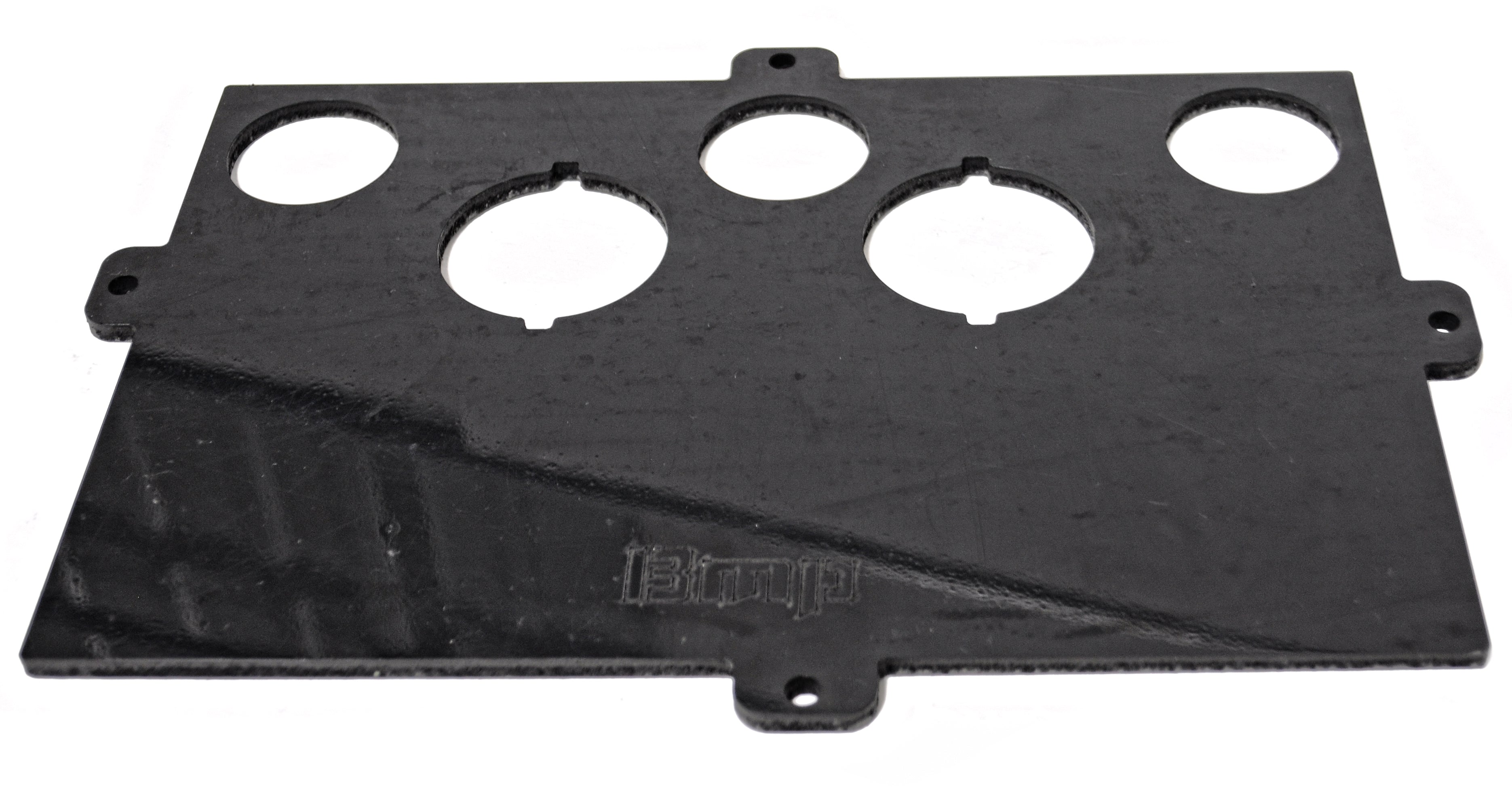

Här har du ett gratis trimtips att borra 3 hål i luftburkens avdelningsskiva. Borra tre hål extra ca 30mm stora som på bilden i länken. De ger några hk till men den kommer leva om bet mer upp genom luftintagen på huven så ljudet går rakt in i öronen! De är lätt att sättlimma fast plastskivor över hålen om man blir störd på ljudet.
Om du gör den modden så måste du absolut köra i etanolläget och helst 98 okt.
Polaris Pro-R 600/800 CFI High Flow Air Box Shelf
Fits all Pro-R Chassis 600/800 CFI Snowmobiles +3 Easy Horsepower! A great combination to add with your other BMP modifications.www.bikemanperformance.com
