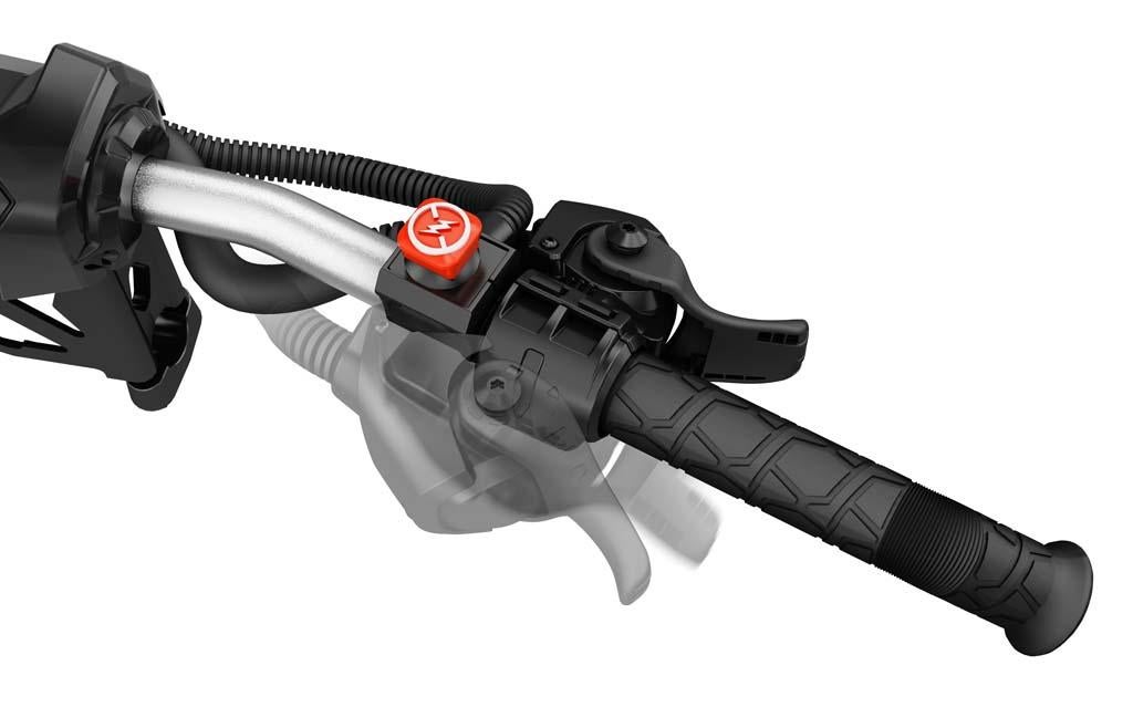

egentligen så är det bara att lossa och vrida runt...
finns även så man kan ha pekfingergas på vänstersida och ha kvar som vanligt på höger

Jag har lyft ut ändan på vänstra fjädern (page 10) och det blev lättare, ingen kramp i tummen längre.

Okey Surl. Som jag fattar det går det bara att göra på vänstern för att det inte finns någon möjlighet till stopp på höger.
Satt i banorna om att konstruera fram ett stopp till höger också. Vad är faran, att vajern inte skulle dra tillbaka helt och stänga spjället antar jag?
Hur svårt är det att återställa, dvs snurra upp fjädern ett varv om man skulle testa?

Har inga bra svar. Långsammare tillbaks blir det. Att återställa går väl , men man får plocka bort rätt mycket för att komma åt. Skruvade just på apex "tumtag" som jag ska prova i morgon.

Lyfte av fjädern idag, blev betydligt bättre men inte bra. Tog loss vajern och tror den är en del av problemet. Blir att beställa en ny sån så får vi se.

Blev inte lättare med en Apex tumgas arm, men utformningen gör att den passar mej mycket bättre en AC varianten.

Blev ingen ny vajer då yamaha center tycker att ett 240% påslag på en vanlig vajer är ok jämfört med staterna så snålade jag ur. 200kr i USA och 685kr här.
Tog loss och rengjorde den ordentligt med låsolja, spolade ut all dynga och det blev en jävla skillnad. Förhoppningsvis är problemet löst nu, men blev jävligt sugen på en apex/nytro tumgas jag med då så ifall någon har en på hyllan så ropa till
