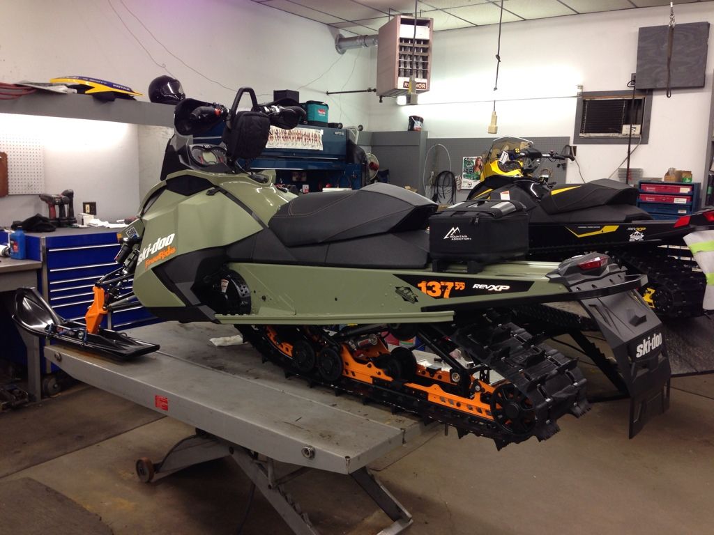

Allt passar bara man vill.
Är nästan 100 på att de sitter med samma hålbild så det ska bara vara att nita fast.

Om du köper XM ledlyse, XM plastkåpa samt stänklappen så passar det och ser ut som original XM. Jag funderar på att göra det. Det blir dock ganska dyrt. Men om du ändå inte kör med org. lyse är det nog bara att nita dit. Allt beror ju på hur snyggt det måste eller inte måste se ut...
Delar för att få det som original(dootalk):
Parts other than flap:
511000810 Light Fairing
520001143 Rear Light
250000113 x 2 Screw
241141349 x 2 Screw
278002387 Female Housing
515175231 x 3 Female Terminal
219903947 BRP Logo
+stänklappen då...
Som sagt, beror på hur seriös man är.

Plasten i stänkan på xm håller ju dessutom vilket inte xp gör vid rullåkning, går ju även trycka till så den står typ rakt ut så man kan backa i lössnö utan att få in den i mattan! bara + asså

De är precis va som hände för mig, den höll inte! får beställa så fort som möjligt en xm stänka. Man blev bra övertygad av ditt svar, Tack!

de som säljer skidoo i vilhelmina. säljer ett kit med nytt lyse och stänklapp(alltså xm!). kom inte ihåg pris men de va inte jättedyrt. kanske 2-2500kr

Nån som har nån bild på nån xp med ett vitt monterat stänkskydd från xm?
