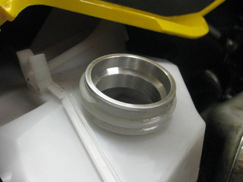

De där expansionskärlen läcker alltid om man inte trular in en rörbit som förstärker "gängan" invändigt. Om du har flax är de så enkelt fel även om jag är skeptisk till att den skulle läcka så mycket att den blir överhettad men om den läcker där vid locket så håller den inte övertryck i systemet och då kokar den redab vid 100c. Med tätt lock klarar = övertryck i systemet som de ska va klarar den minst 110c innan de kokar. Men Om du inte redan har förstärkningsring så köp det eller gör en själv och du kan behöva böja klämbyglarna lite mer på locket så de klämmer åt mer. Jag fick göra det på min nyinköpta Lynx re600 07 för den läckte från kylarlocket. Jag hade tur och hittade ett rör som passade slickat ner i expansionskärlet men man får inte glömma att slipa ur förstärkröret för utloppslangnippeln! Även oljebehållarens lock läckte så även där fick jag trula ner en rörbit som håller ut gängan för att få locket tätt. Båda dessa förstärkningar finns att köpa bla på ebay.
Här hittar du förstärkning till oljebehållaren och expansionskärlet.

Jag har redan satt i sådant . Men hjälpte inte .
men efter prövat allt , återstår bara locket .
bytt ringar i toppen , kollat termostat , den öppnar på 43grader . Så den funka .
Kollat vattenpump .
den funkar , kylarna bli varma och vattnet cirkulerar .

Ja , det sista som återstår nu , är just locket eller kärlet . Allt annat är checkat .
Blev nya ringar i toppen , skadar ju inte , trots att det inte var felet .
köpte ju ett beg kärl , samt beg lock . Så kan ju vart samma fel på de.
Nu är nytt lock beställt .

Som sagt kläm åt lockets greppklor lite extra så de går lite tungt att dra fast det. De kan man behöva göra med nytt lock också ber på hur slut plasten är på expansionskärlet. Du kan testa lossa locket när maskinen varit i gång ett tag med full temp då ska de pysa ut övertryck när du lossar locket då är de ok tätning.
