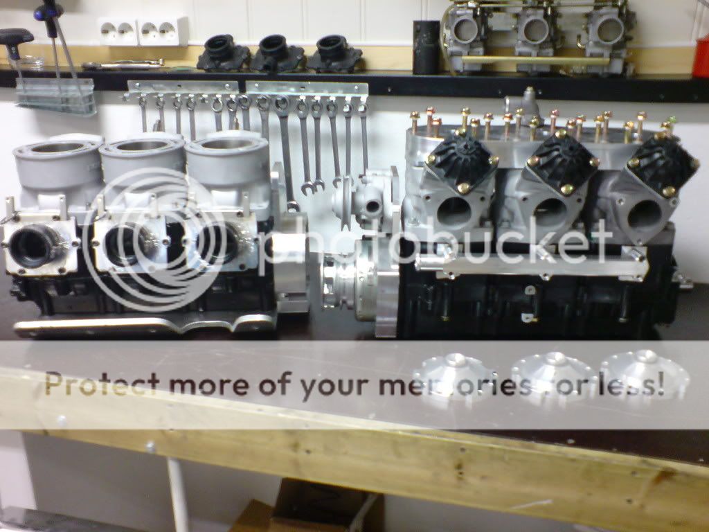

Tar och lägger upp lite bilder jag med :)

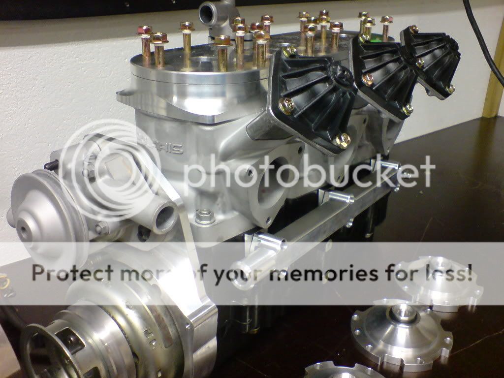

Några bilder på min ypperligt snygga parkering av chassit inför tvätt :cool:
Lagret på PTO sidan ska givetvis bytas mot en bredare för att förebygga vevaxel ras...
Och här är det monterat, vevaxeln fick en spabehandling i frysen inför monteringen om ni undrar över ringfrosten ;)
Du vil få problem med dette brede enkel lageret !! Hvordan skal det få smøring? Tette ringen ligger tett på lagret på utsiden og veivskinka tetter lagret inn mot veivhuset.
Du skulle brukt ett std lager+ett "wide bearing" Polaris lager, da hadde du fått smøringen inn mellom lagrene via smørekanal fra veivhus.
Bare ett tips:)
Bare ett tips:)
Nu är inte min norska den senaste men smörjning ska fungera (förhoppningsvis). Men det stämmer, vi upptäckte att packningen låg direkt mot lagret så att ingen olja skulle kunna rinna ner till lagret så vi har fasat upp lagret lite eller vad man ska säga just där oljekanalen kommer så att oljan ska iaf ha fri passage ner till lagret nu.
Men jag blev lite fundersam så jag hoppas innerligt att kommer fungera bra... Tack för tipset dock, hade varit väldigt bra att få reda på om man hade missat det :)
Hei Bamsegrill, jeg skal abselutt ikke være negativ men jeg ville byttet ut dette lageret, du vil få havari etter kort tid, bruk ett orginalt lager ytterst + ett org Polaris wide bearing lager innerst, da er det bare å borre opp hullet i øvre blokkdel å styre smøringen ned så du treffer mellom lagrene.
Jeg har drevet med disse w/c motorene lenge, monterte min første w/c motor i en Rmk i 2002, har nå 2st iq med portede 1200ves( 159"+ en 162") + 1st Rmk også denne med portet 1200ves.
Artig å se att det er flere som driver med slike prosjekt:hello:
Jeg er noen turer til Sverige hver vinter med disse scootrene, kanske vi skulle ha en felles klatretur en gang:hello:
Jeg følger tråden din;)

Dynomite: fina maskiner :) ang bamsegrills lager så är det jag som har hittat på detta och det ska funka. Blocket och packboxen är även modifierat för att lagret ska få smörjning så jag anser att det ska vara hellugnt.

Har fixat hålen till motorplattan idag så nu sitter motorn på rätt ställe. Så nu kan man börja bygga luftburk och modifiera piporna. Tyvärr är det ca en månad bort innan jag får kolvarna till motorn, så jag kan inte montera ihop den helt än.
