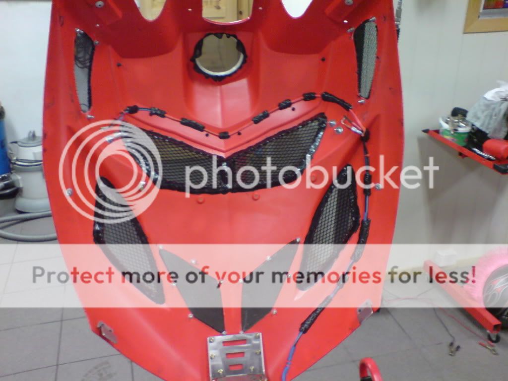

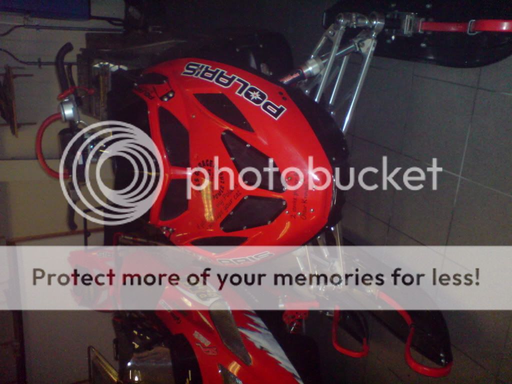

Tänkte visa lite av arbetet jag påbörjat på huven :)
Tanken är att öppnad upp "näsborrarna" och sätta dit mesh, lyckas man genomföra det bra så kan det bli riktigt snyggt. Men risken om man gör fel är det man förstör en huv :afraid:
Började med att såga upp mittenhålen, jag var här typ mer nervös än gången när en tjej till mig berättade att hon hade varit på ungdomsmottagningen :afraid:
Och nån timme senare :)
Så ser den ut just nu, får se hur snabbt jobbet fortskrider, har fintrimmet kvar runt kanterna men jag måste även införskaffa lite material innan jag kan fortsätta...

Kommer bli så snyggt med svart mesh tyg vid öppningarna =) modigt men snyggt =P

stiligt bamsegrill! blir kanon de där. dålig på kommentera men läser här varje dag!
båda två gör ett sjuhelsikes jobb!

Räcker det inte att bara sätta vanligt nät för hålen?
Haha fy, är så grymt avundsjuk på era byggen =D

Bamsegrill: inte LITE snyggt det där blev då! :O vill ha era skotrar som F*N! :)
slänger in detta här på en gång, boost du är sjukt duktig vad du håller på med!

Tack alla som gillar jobbet på huven :)
Jag hoppas att jag lyckas hålla händerna styr så det blir snyggt :argh:
Tanken är att jag ska fästa meshtyg tillsammans med tunn perforerad plåt, som många bilar har fram i grillen.
Men jag tänkte kolla på tips om vad man ska fästa plåten mot plasten med?
Planen är att undvika att nita fast den utan det behöver vara något sorts flexibelt lim eller annat fästmedel som fäster bra mot plasten.
Plasten är ju lite jobbig då den är halvfet, försökte limma en spricka med epoxlim men det hade släppt i slutet av förra säsongen...
Planen är hittills att använda våtrumsbyggsilikon, vet att en amerikanare som bygger många IQs i usa använder "Shoe Goo", typ ett lim för att limma gummisulor, skateboardinlägg mm, så förslag mottages gärna :)

Tänk på att limmet ska tåla värme också, kan bli betydligt varmare än vad man tror. Så något värmetåligt sättlim eller liknande?

Jo PL400 bör sitta. Rugga upp ytan inifrån och tvätta med t-röd eller annat så skall det gå att limma stadigt. Men snåla inte med att låta det torka ordentligt.

PL400 var intressant, det finns ingen liknande produkt men med svart basfärg? Såg att PL400 verkade vara beigeaktig och det vore sjysst om limmet håller samma färg som meshtyget. Sen är det nog en fördel som Pitabrödet säger om det är värmetåligt. Asker använde dock något våtrumsaktigt silikon på sin huv förra säsongen och vi har märkt av att det har påverkas nämnvärt, men de påfrestas inte på samma sätt heller eftersom mesen även är fastnitad... Men ja nån som har något förslag på något svart PL400 aktigt?

Plastsvetsa annars då?
Om inte så åk till närmaste billack och fråga vad dom limmar ex stötfångare med.. Går inte jämföra biltema lim med riktiga.

Essve Ultragrip, Essve Ultragrip R
Båda finns i flera färger.
www.essve.se
Katalogen -> Nätkatalog -> Skriv Ultragrip i sökrutan.
Finns i byggvaruhandeln där Essve finns.
