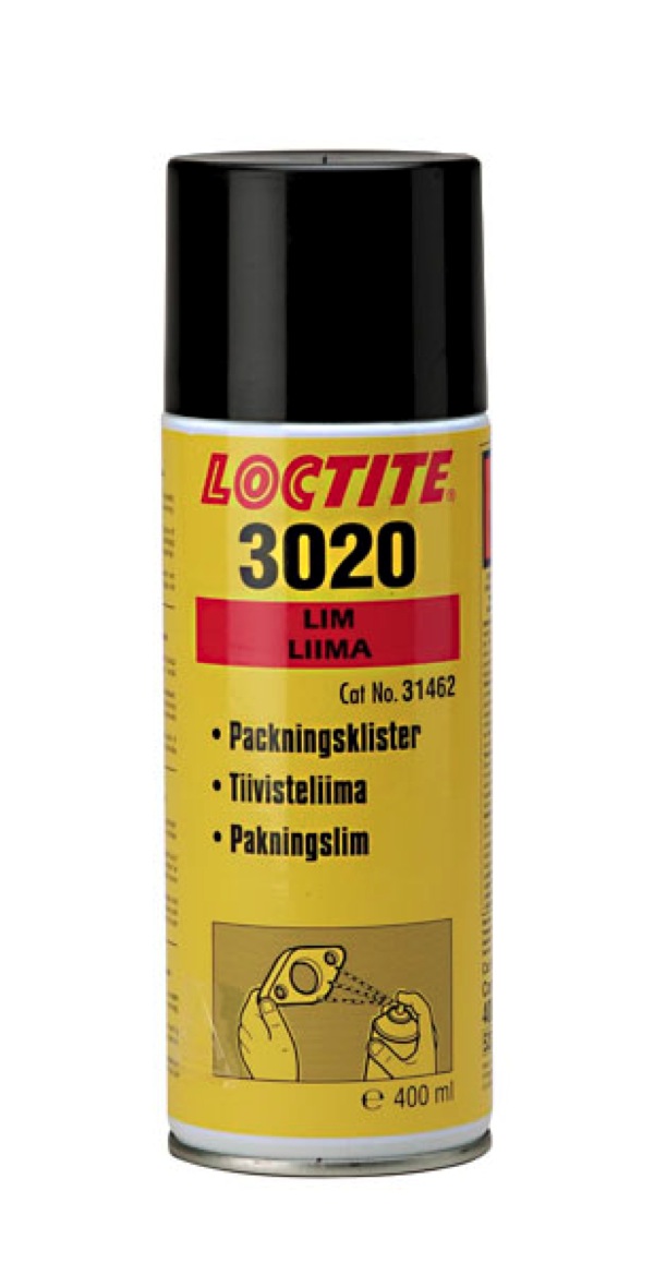

Klämmer du sönder oringen vid montage tro? Eller köper du pirat topp oringar?
Hursom så mont jag alltid oringstoppar med Loctite packningsklister spray för då blir de tätt även med lite skadad oring eller lite skev topp alt revor i ytan. Man sprayar hela ytan på toppen och cylindrarnas packningsyta, sedan väntar man minst 30 min innan man trycker ner oringarna i spåren för då fastnar de som berget.

Oringsfett på topplock låter inte bra i mina öron. Står de i någon brp verkstadsbok eller vart har du fått det ifrån? Man vill ju hellre limma fast oringar än göra dem halare. De finns ett knep till förutom packningsspray för att få besvärliga toppar med oringar tät. Man lägger på ett extremt tunt lager packningssilikon bara såpass att de täcker ytan, även i oringsspåren . Sedan trycker man dit oringarna och duttar på ytterst tunt lager silikon även på oringarna.
Men hur som så måste de va något fel för de ska gå att få tätt utan silikon. Oringsfettet är jag lite fundersam över,,är de någ fler som kör med det för jag har aldrig hört talas om det på en topp.
