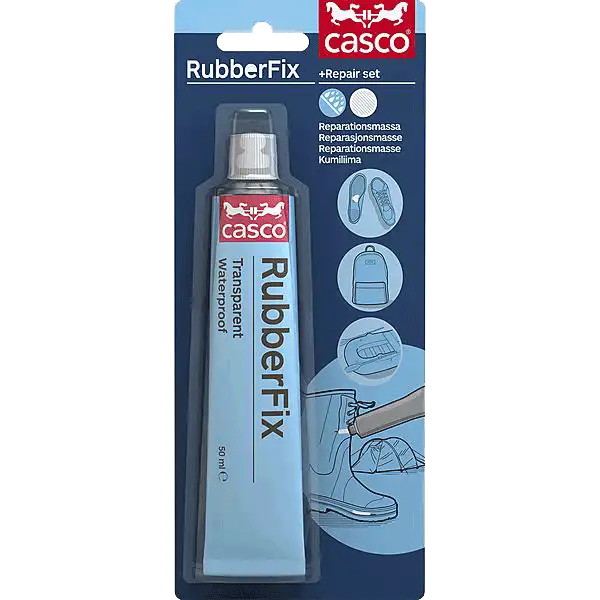

Casco rubberfix och Loctite repair är de två lim som är bäst i mina tester de tål tom bensin.'
Här kan man köpa nytillverkade gummiboots mellan förgasare och luftburk ivf.
Loctite repair är ett lim jag provat och det anser jag vara i princip värdelöst. Då funkar drive 60 1000gg bättre då det blir som riktigt gummi.

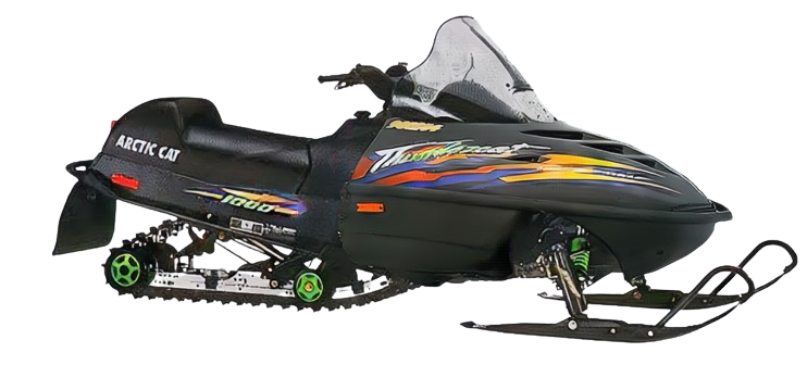

Jag köpte pirat insugsgummin till min Thundercat från Rinab eller Skoterdelen, de va modell större än org 44mm för att kunna köra Lectron 44mm och Mikuni vm 44or. De höll bara 20 mil under samma vinter men jag fick ingen pengarna efter att ha skickat tillbaka dem. Men då körde jag utan luftburk så gasarna hängde fritt i bakken vilket stressade gummina extra mycket. Nu kör jag egentillverkade stålinsugsrör med silikongummi mellan gasare insug och de håller för evigt trots frihängande gasare.

Stumma inte förgasarna för mycket för då flödar gasarrna över på tomg och upp till ca 4000v då de skakar som mest. Jag satt fast mina vm 44or och Lectro 44 med hemmabyggda i nsug med för kraftiga insugsgummin hydraulslangar och de flödade som grisar trots att de va frihängande bak. Bytte då till silikonslan sum insuggummi och då slutade flödningen. Men de flödade över även med silikongummi om jag gjorde dem för kort, de måste va ca 20mm distans mellen förgasare och insugsrör annar blir de för stumt. Thundercat 900an har bäst balans för zrt 800/900/1000 har underligt nog samma balnansaxel. 900an går sjukt fint vibrationsmässigt men jag har inte kört en zrt 800 men de påstås vibrera mer än 900an.
